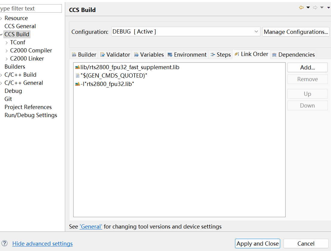

找到原工程中在LinkOrder中有一条(“$(GEN_CMDS_QUOTED)”),有这一条原工程可以编译通过,没有出现编译和新工程一样的问题出现,附图如下

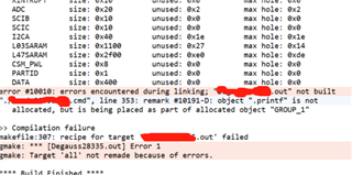

这应该是内存问题,可能是内存不够或者是内存分配问题。关于该错误的描述你可以参考:
https://software-dl.ti.com/ccs/esd/documents/dmed/HTML/10099.html
同时下面的帖子您也可以参考一下,与您的问题类似:
.sysmem and .esysmem - Code Composer Studio forum - Code Composer Studio︎ - TI E2E support forums
