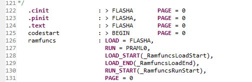

对于 Flash API 函数具体的调用方法,可以参考 ControlSUITE 中的示例代码,例如 flash_f28069 ,主要有以下几个步骤包括:
(1)在 .cmd 文件中定义代码搬移的相应区域:

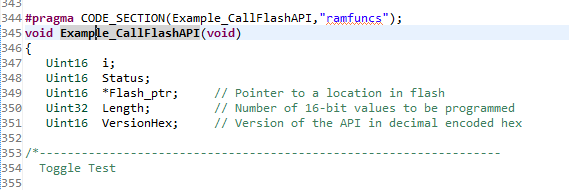

(2)定义函数 Example_CallFlashAPI(),其中包含 Flash API 操作;将其地址空间定义在 ramfuncs 中:
