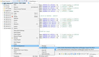

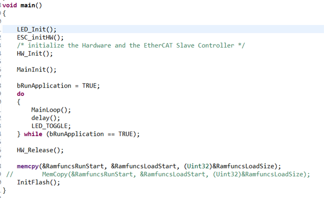

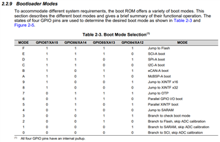

TMS320F28335: 请教下如何设置使F28335在不连接仿真器的情况下,上电自动进入main函数
Part Number: TMS320F28335
现在在CCS仿真界面点击开始程序可以正常运行,如何让程序在上电后自动正常运行?我的库文件是用的ti的开发包中的库函数,
