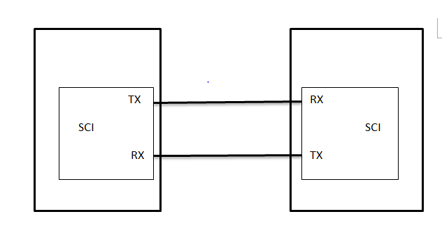

两块dsp 之间想用sci进行通信,,sci可以这么连接么,用俩根导线直接相连,??做了实验可是没有做通,,求大神们指点!!谢谢!!
  • 这样链接是可以的,请问图中所示的 SCI 模块分别是两颗 C2000 上的吗?
  • 你用的两块DSP的型号是多少?建议你看看参考设计,标准接口上面会有的。

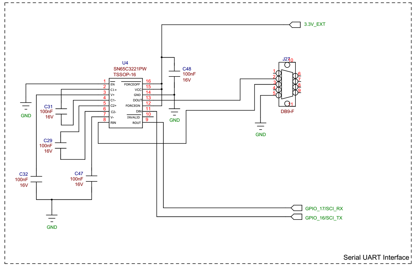

  • check了一下你的问题,你是不是真的直接连接了两个片子中间什么都没有加啊?
    下图是我使用的可以正常通讯的接口电路图:
    供你参考一下,希望对你有所帮助。
  • 恩 是的,是f2809,
  • 我的两颗芯片都是F2809,,,就是直接用导线连接的,,什么都没有加,,不需要电平转换。。。
  • 如果两颗都是 F2809 的话,应该是可以直接连接进行通信的(前提是近距离),如果通信不成功可能是程序方面的问题。

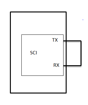

  • 你好,,再问你一个问题呗,,我已经可以通信了,,可是有一个问题:我如果连续发送100个数据(比如说10),那么接收端就可以中断,,但是我如果仅仅是发一个或是两个数据(还是10),接收端就不进行中断了,,这是为什么呢? 我的波特率设置的是9600bps,,,我这次是这么连接的,,我使能自动循环模式;现象是一样的??为什么呢??

  • 嗯 谢谢 我现在可以正常通信了,,呵呵

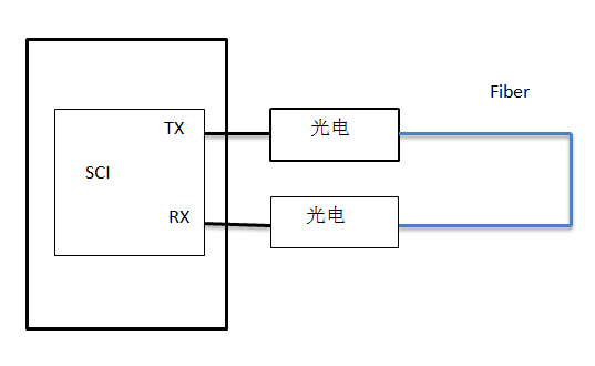

    再问你一个问题呗,,如果我加入光线的话 ,我的通信能否正常呢,?光电 就是光电转换,先是电转换成光,再光转换成电。光纤的长度为5M,,这种应用方式 可以么,?? 谢谢
  • 您好,
    这种应用中能否正常通信主要取决于所使用的光电转换芯片以及相应的光纤是否能够满足您的需求,C2000 的 SCI 这部分应该不会有问题。
