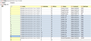

我在CiA402例程的RxPDO通道里添加了几组PID参数,其实PID参数不应该添加到PDO通道中周期性传输,不过我还不了解其他的通讯方式,所以目前临时使用了这种方法。
不见得是什么好方法,不过通讯是正常的,权当给大家做个参考。
RxPDO通道中,增加4PID参数。

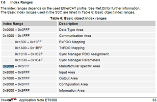

Index Ranges定义如下:
1. Index Ranges定义(截取自ET9300文档)
参数定义如下:
序号
参数名
数据类型
1
Finger1_Kp
UINT16
2
Finger1_Ki
UINT16
3
Finger1_Kd
UINT16
4
Finger2_Kp
UINT16
5
Finger2_Ki
UINT16
6
Finger2_Kd
UINT16
7
Finger3_Kp
UINT16
8
Finger3_Ki
UINT16
9
Finger3_Kd
UINT16
10
Finger4_Kp
UINT16
11
Finger4_Ki
UINT16
12
Finger4_Kd
UINT16
13
Finger1_Kp
UINT16
14
Finger1_Ki
UINT16
15
Finger1_Kd
UINT16

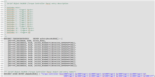

1. PID参数定义
使用Manufacturer Specific Area2010作为对象索引值,各PID参数作为其子项,对象字典定义如下:
2. 对象自定定义

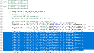

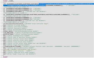

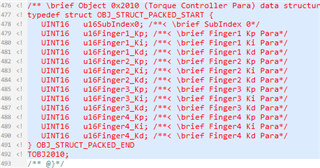

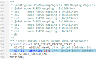

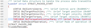

代码变更:
f2838x_cm_cia402_solution工程
工程文件:cia402appl.h
变更项1
3. 1600对象aEntries对象数量调整为18
变更项2
4. 增加TOBJ2010定义
变更项3
5. TCiA402PDO1600中增加TOBJ2010 ObjTorqueControllerPara
变更项4
6. CiA402Objects中增加TOBJ2010 objTorqueControllerPara

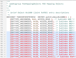

变更项5
7. asEntryDesc0x1600中增加entry描述
变更项6
8. 增加2010对象entry描述
变更项7
9. 在对象字典RxPDO初始化中增加2010对象及其初始值
变更项8

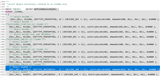

10. DefCiA402AxisObjDic中增加2010对象描述并修改1600对象subindex数值

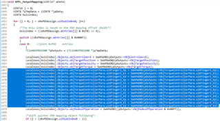

工程文件:cia402appl.c
变更项1
11. APPL_OutputMapping函数中增加2010对象相关内容
f2838x_cpu1_allocate_ecat_to_cm工程
工程文件:f2838x_cpu1_allocate_ecat_to_cm.c
变更项1
12. 增加PID参数变量定义
变更项2
13. C28内核增加参数解析
