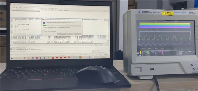

    但昨天实验又出了一个新的现象。
    如下图1,是程序正在运行时,重新烧写新的程序,此时从示波器可以看到pwm波形还在正常输出,此时ccs处于configurating debugger

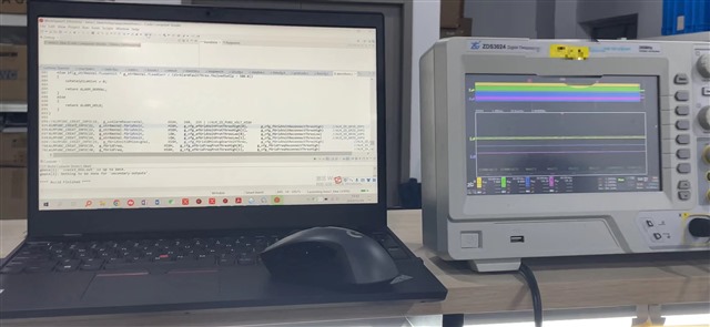

    但是当这个configurating debugger走完后,进入图2状态,从示波器可以看到此时的pwm波形停止了发波(桥臂pwm信号一高一低,且多次实验发现高低的pwm引脚是随机的,即有时候pwm_h是高电平、pwm_l是低电平,有的时候互换电平)
    很奇怪的是,这个电平是由谁决定的呢?按照专家的解释,我理解是应该程序load完成后才会停止发波,并置为初始状态,但是现在程序才刚完成了configurating debugger,甚至还没有进入erase和load状态,输出的pwm波形就发生了改变呢?而且不是预想中的都是低电平。
  • Hi,
    configurating debugger就是配置调试要用到的一些东西。调试器和目标器件里有一些与调试相关的部分、寄存器。目标器件在这个过程中的行为是难以预料的。
    您为什么要研究这个过程呢?
  • 感谢您的回复。
    我最近的试验中,使用H桥来控制变压器,将程序烧写到FLASH中。
    因此当插上仿真器、给DSP板上电后,就会自动运行程序。等程序已经正常运行后,我想烧写程序进入仿真运行模式,以便用CCS窗口来观察变量。
    但这时就会出现H桥输出电平一高一低的情况,一旦出现高电平,由于负载是变压器,也就是导线,就会出现断路烧坏管子的情况。
    所以才需要对这块进行分析。
    麻烦想专家再请教下:
    1.按照前面的说法,程序正常运行时PWM有输出,重新烧写程序的过程中(CCS还未到Load Program这一步),PWM就变成个恒定的高或者低电平。那么待程序Load完成后,PWM输出信号是不是应该恢复到默认的高阻状态呢?但实际中PWM变成恒高或者恒低的电平后,即使程序完成了Load,输出PWM电平也依然没有变化,仍是一高一低。这是为什么呢?
    在完成Load之前,PWM是由外设模块产生的,这个过程中为啥外设模块产生的PWM会变成恒定呢?
    2.程序是烧写进入FLASH的。如何在这种情况下,设置如果连接了仿真器DSP上电后程序不自动运行,不接入仿真器那DSP供电后程序自动运行呢?虽然可以通过在调试的时候通过把程序烧写到RAM来实现,但这样还得来回切换存储在RAM还是FLASH。想试试能不能直接在烧写到FLASH的前提下实现想要的根据是否插入仿真器来决定程序要不要运行?
    谢谢专家的指教。
  • Hi,
    1. 程序烧写的过程中器件的行为是难以预料的。强烈建议实验设备在实验过程中应该遵循严格的上下电时序,以避免这种不可预料的行为对实验设备造成影响;
    2. 不可以。
