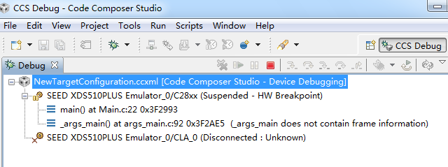

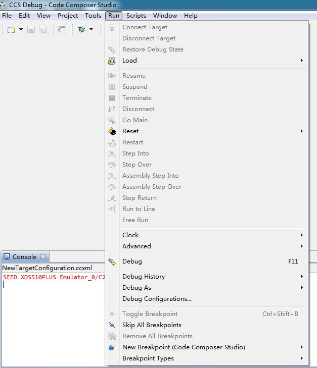

  • 你好,刚从3.3换到5.4,为什么我在debug界面,connect target是灰色的,不能选择呢
  • 你好。
    你需要配置一个.ccxml文件,选load select configuration,然后才可以点connect target.

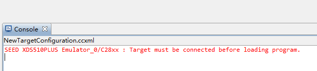

  • 你好,我使用的是Seed XDS510仿真器,使用源文件可以烧录,但是单独烧录.out文件不成功,提示连不上;
    我的配置方式如下,
     1. View—Target Configurations ——New Target Configuration ,设置Conection: Seed XDS510 和Board : TMS320F28033
      2.选中新建的配置文件Launch Selected Configuration
      3.在Debug界面下,Connect Target、Load Program均为灰色

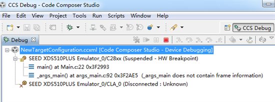

  • 在Debug界面下的View中选择Debug窗口,其中有仿真器出现吗,如果有,可以通过邮寄仿真器进行Connect,如果没有,那说明没有正确Launch Selected Configuration
  • Thanks Very much!问题已解决,刚从3.3转到5.4,对界面不熟悉导致!
    问题原因为:进入Debug界面后,没有出现仿真器,所以Connect target、load program均为灰色;
    解决方法:在Debug界面——View Debug,即出现仿真器,即可连接烧录
