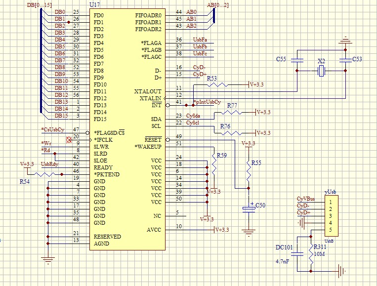

我的28335控制USB器件(cy7c68001)发送数据,程序烧写到FLASH中。只有连接仿真器(仅仅硬件上和电脑连,不和ccs软件连接),FLASH运行,usb才能
正常工作。如果脱离仿真器,DSP能运行,其他器件运行OK,但USB器件运行不成功。
请问下 ,仅仅插上仿真器,对DSP  FLASH运行,以及对板子上其他器件的运行有什么影响??以及如何解决这个问题

    问题2:关于“电源则需要检查一下你的硬件电路,看看USB和芯片是如何连接的”。小弟是硬件小白,想问下,我要怎么检查我的电源硬件电路,具体查看什么
    东西,以及看看USB和DSP如何连接,这个主要看什么呀??感觉dsp的电源供电正常吧,它还是照常运行。dsp并口控制usb发送的数据不对,不是差一点点,而是差了很多,不是数据总线和地址总线的问题

  • 1, 我知道你说的USB是指另一颗芯片,同时仿真器也是通过USB连接。我的意思是,应该是USB接口通过仿真器提供了5V电源给你的USB芯片,从而使得它正常工作;
    2, 硬件电路就是去检查仿真器,C2000芯片和USB芯片之间是如何连接的,特别是看看电源是否有相通的部分。
  • 电源是相通的,板子的情况是这样:开关电源供给板子+5V电源,同时这个+5v短接到JTAG口的+5v,+5v电源用于产生IO端口+3.3v和dsp内核+1.9v电压,3.3v供给usb芯片。
    刚刚手工测了下,连接仿真器时,分别为+4.95V、+3.29v、+1.89v,不连接仿真器时,变压变化不大,+4.93v、+3.28、+1.89v
    明天试试弄个带驱动能力强的+5v电源好了。有问题希望能及时联系到您,先在此谢谢你了。
    另外,这个症状会跟+5v电源 有纹波有关么?会不会纹波从仿真器这边流走了。。。只是一个小猜测
  • 应该关系不大,建议你可以分别量一下连和不连仿真器时USB芯片的供电情况进行对比。
  • +3.3v供给dsp和usb,dsp工作正常,而且USB芯片只需要+3.3v的电压,不需要其他类型的电压。连和不连, 基本都是+3.28v,这个看起来好像也不是电源的原因哈?
