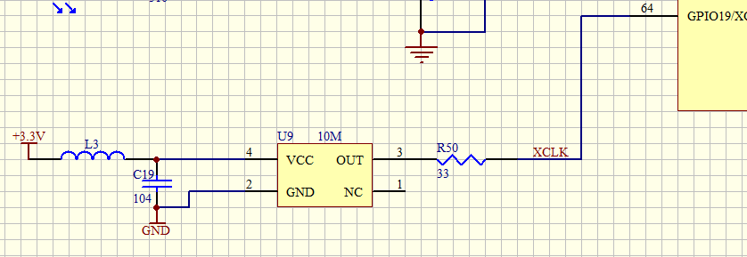

我通过外部10M 的有源时钟源给DSP提供时钟,如下图,调用F2806x_SysCtrl.c中的   ExtOscSel();函数,最后发现PID不能稳定下来,震荡,用的是和内部时钟源一样的参数,我用示波器测定时器中断,也是我设置的100ms。

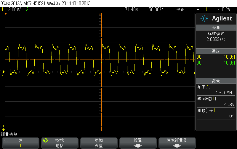

    1、我把系统时钟除以4通过GPIO18/XCLKOUT输出后,用内部晶振测得波形图如下图,波形图不是想象的方波,不知道对不?还有测得的方波频率23MHz

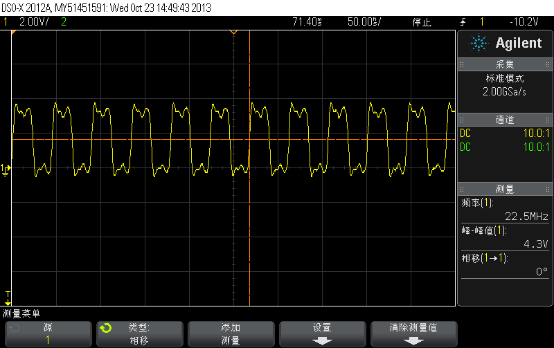

    用外部时钟源输入到DSP 的GPIO19/XCLKIN 晶振测得波形图如下图,还有测得的方波频率22.5MHz

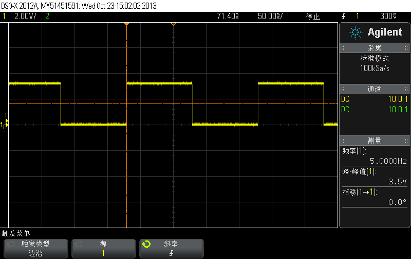

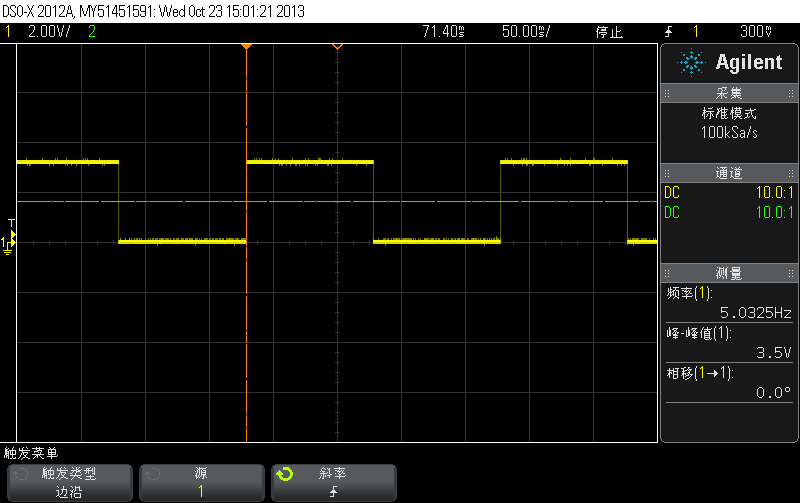

    2、我调节变频器是在100ms定时器中断,每次进入中断,把一个引脚电平翻转,分别采样内部晶振如下图:
    采样外部时钟源输入时钟,每次进入100ms中断翻转的电平如下:
    可以看出,还是有差别的,但是差别不是很大。

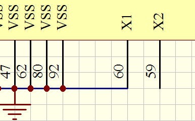

    3、硬件上布局如下
