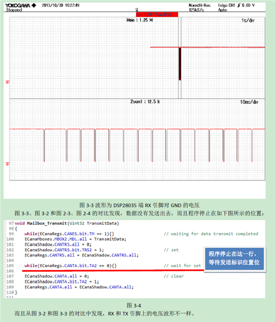

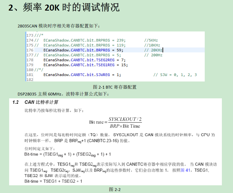

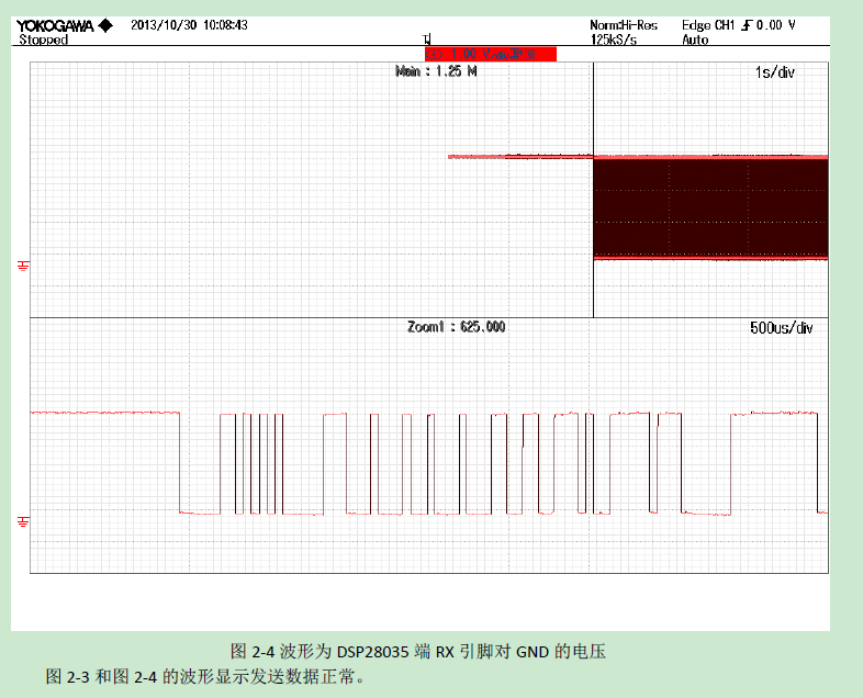

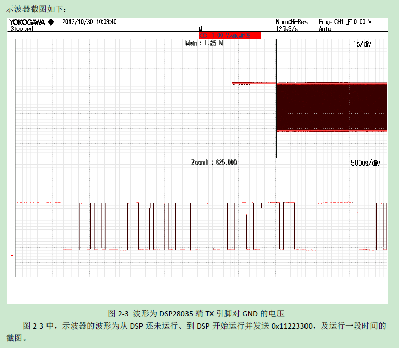

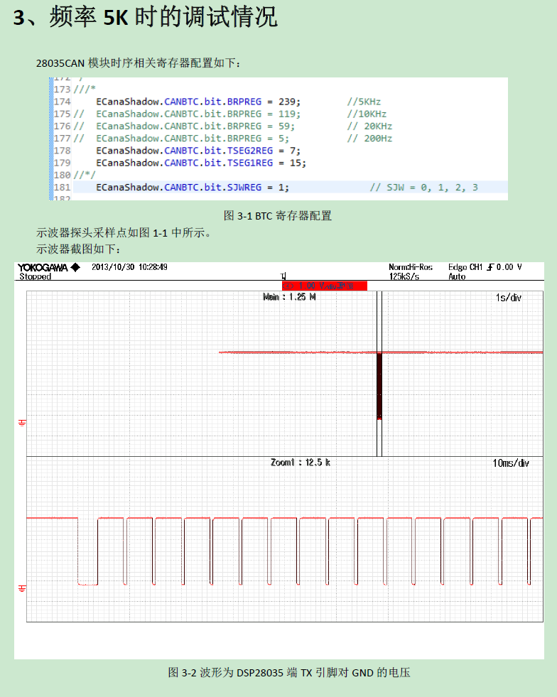

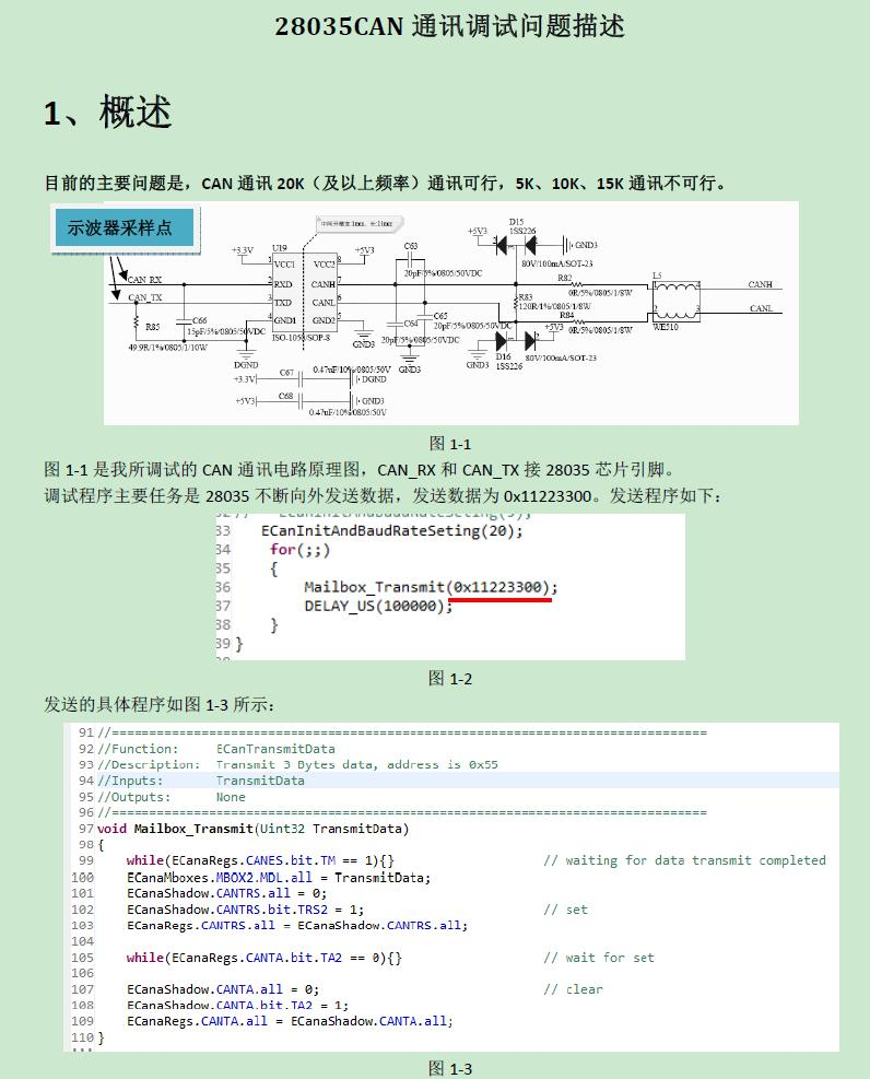

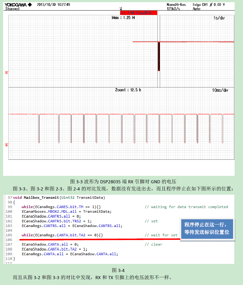

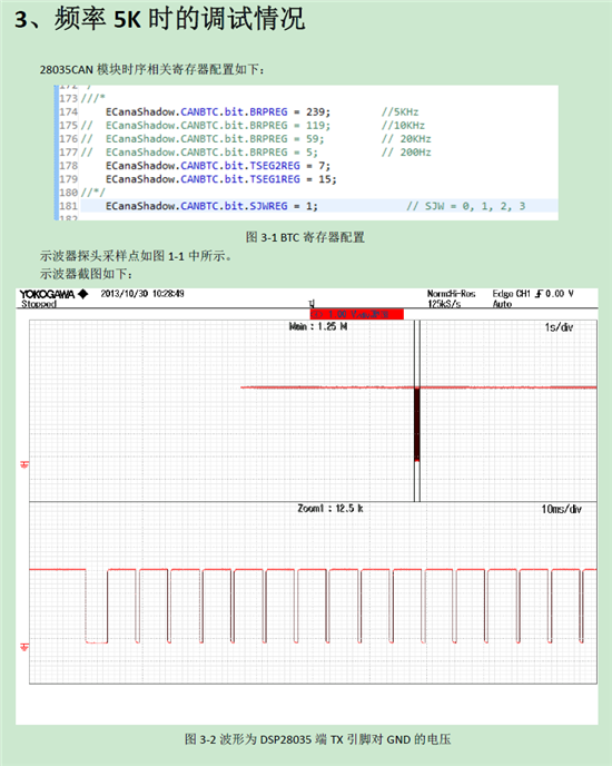

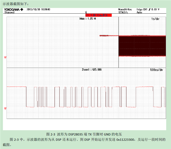

CAN通信20KHz可以,5KHz不可以,求教~非常感谢。
问题描述如上图所示,请大神指教,到底哪里有问题。非常感谢。
