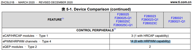

TMS320F280025的HRPWM是哪几个呀
ePWM1-4拥有高精度的能力;

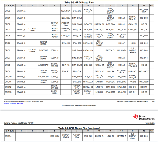

如果我要在GPIO4 和GPIO14同时使用PWM的话是不是只能有一个使用ePWM另一个要使用eCAP的APWM呀
我在您的另一个帖子中回复了:
这个在哪看呀

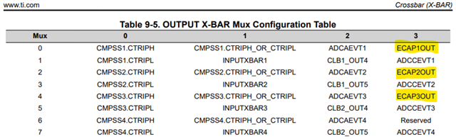

就是我上面发的那张表格:
第一列的MUX说明它在哪个MUX;在标号3的下方说明它在相应MUX的第3个位置上;
ECAP2.OUT是MUX2的3。 ECAP3.OUT的话是?
MUX4:3;

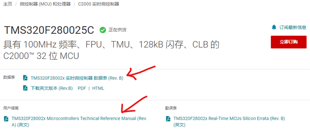

这个手册里面有么 是在第几页呀 有最新的手册么
spruin7a_TMS320F28002x Real-Time Microcontrollers Technical Reference Manual (Rev. A)
相关内容在第804、805、1048、1098页;

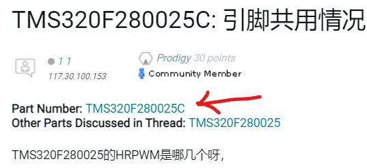

您从问题页的这里点进去:
显示的就是最新的datasheet和TRM:
