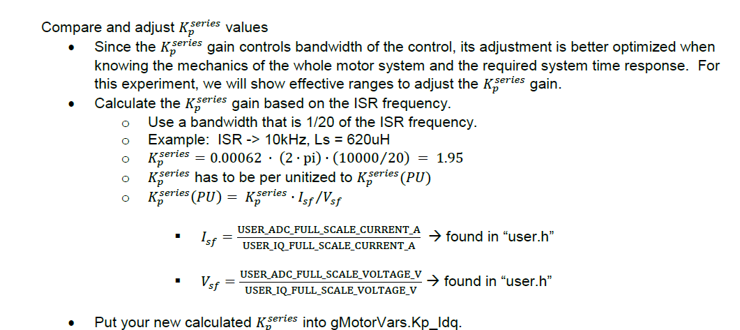

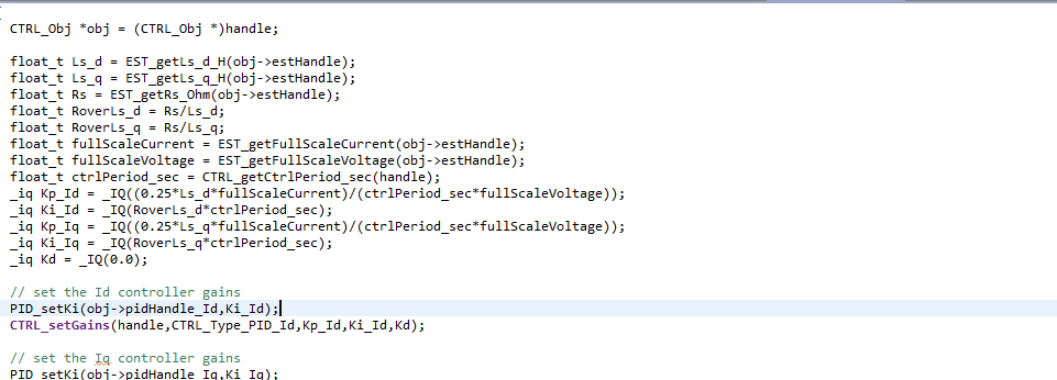

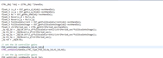

 1) 在用F28069F做电机的电流环 PI 的 Ki 和 Kp 时,看到测试文档上写的 Kp 的公式和例程上的 Kp 公式不同,算到的值也不同,Ki 是一样的,不知道以哪个公式     为准?
2)还是不知道头文件上的 Ki 和 Kp 值是用程序上测到的值还是用理论计算的值代回头文件上去呢?Ki是一样的还好理解,但Kp不同,不知道怎么取?
