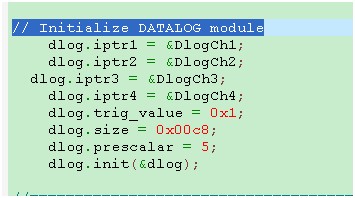

4.在pmsm.c文件main函数里初始化如下:

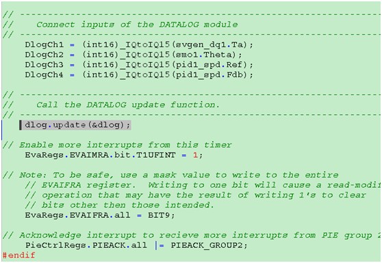

5.在pmsm.c文件的主中断interrupt void MainISR(void)里对通道更新作如下设置

按照步骤5中设置的参数观察,窗口graph没有显示预想中的波形,而是杂乱无章的,此原因可能是什么呢?
