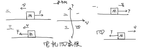

最近一直在根据TI的文档学习电机控制,有一点始终没搞明白,就是这3种电机在第2象限和第4象限的运行情况,即电机反转制动和反转制动的问题。也有查阅TI最新版MotorWare关于InstaSPIN-FOC的一些资料。没查到想要的结果。
能否请TI的专家给一些资料!
非常感谢!

我可以不可以这么理解:
1、对于BLDC来说,第2象限运行的控制方法是在电机反转时,此时有反转转速的情况下,将3相6拍功率桥驱动的导通顺序设置为正转时的导通顺序,也就是产生正向力F,此时实现第2象限运行。
2、对于PMSM/ACIM来说,第2象限运行的控制方法是在电机反转时,此时有反转转速的情况下,控制SVPWM空间电压矢量以产生正向力矩,以此来实现第2象限运行。
——请问是不是这样?
——那还请教一个问题:BLDC/PMSM/ACIM工作在发电模式,又是怎么回事?
