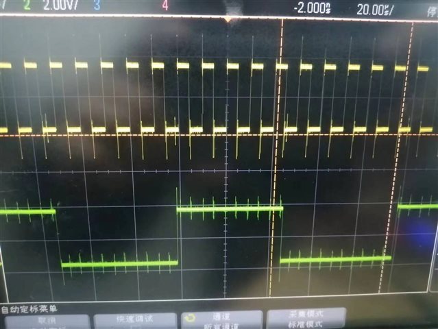

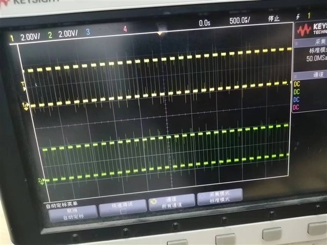

波形这样是哪里配置有问题还是本来就这样呀
Hi,
您使用例程试一下:
C:\ti\c2000\C2000Ware_4_02_00_00\driverlib\f28002x\examples\epwm-->epwm_ex3_synchronization
C:\ti\c2000\C2000Ware_4_02_00_00\driverlib\f28002x\examples\ecap-->ecap_ex3_apwm_phase_shift
也是有同样情况
但是会好一点

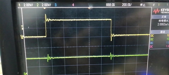

方便把示波器时间轴的时间放大一些再看一下吗?
有没有使能高精度、同步移相这些功能?
没有
而且另一个会跟随震荡
https://e2echina.ti.com/support/microcontrollers/c2000/f/c2000-microcontrollers-forum/547229/tms320f280025c-ecap-epwm
配置是使用这个配置
这些振荡是正常现象。
