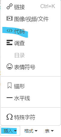

  • Hi,
    我不太理解您的问题,能否重新表述一下?
    另外,如果方便的话,请使用 ‘插入-->代码’ 来插入代码,便于我们查看,以为您更好地解决问题:

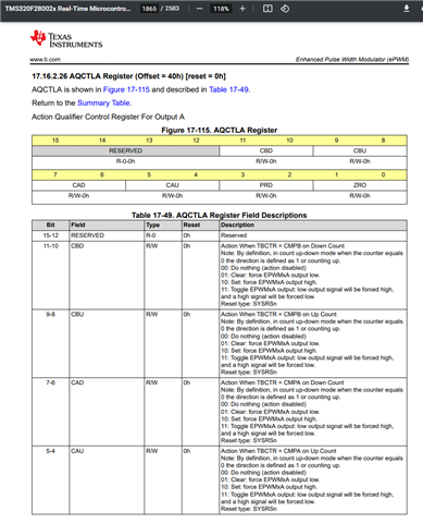

  • 就是我在主函数中关闭了EPWM1~EPWM7的输出    如果不进行CMPA.bit.CMPA 的修改他是正常的(就是不输出PWM)如果在中断中修改CMPA.bit.CMPA 的话他会不执行关闭输出的操作(又进行输出PWM)我的本意是让他在我关闭它输出的时候ePWM停止输出,打开的时候继续输出

  • 您在主函数中是通过什么来关闭输出的?AQ的动作吗?

    正常情况下都是通过AQ的动作来关闭或打开输出的
  • 是怎么操作呢
  • 我使用这个也还在输出波形
    EPwm2Regs.AQCSFRC.bit.CSFA = 1;               // 禁用ePWM2
  • AQCSFRC
    这个是软件封锁,您试一下修改硬件动作
  • 方便说一下是怎么操作么
  • Hi,
    是这几个寄存器。
