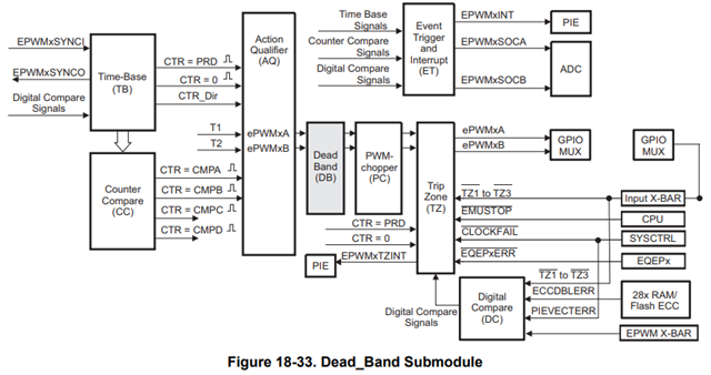

我的板子型号是280049,我在用HRPWM实现高精度移相,并可以调整高精度周期,但是出来的波形没有实现,是不是我的寄存器配置有问题?
    高精度移相和高精度周期/占空比不能同时实现:

  • Hi,
    我们的技术支持基于TI的例程。
    EPWM2、3要相对于EPWM1移相,您需要设置EPWM1的同步输出信号,比如在CTR=0或CTR=PRD时输出;还需要设置EPWM2的同步输入信号为EPWM1的同步输出信号,并将这个信号直通给EPWM3。这样便实现了同步,然后EPWM2、3便会根据您配置的移相值,在同步信号到来时装载移相值进行移相。
    (EPWM同步信号链)
    死区互补输出是通过配置DB来实现的:
    详细的配置请您阅读sprui33f_TMS320F28004x Real-Time Microcontrollers Technical Reference Manual (Rev. F) Chapter 18 Enhanced Pulse Width Modulator (ePWM)
    我们只能给您提供一个大概的思路,或者为您解释困扰您的某个点。具体的代码实现您需要靠自己。TI提供的例程全部都在SDK中了。
