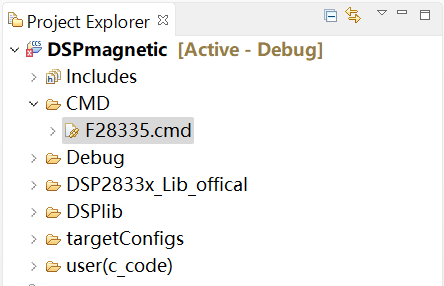

你好,cmd的文件名不对,你修改过了是吗?你在C2000ware中重新复制一个粘贴到工程中就行。
你好,感谢您的回答。cmd文件已经被更改过,工程里面没有“._F28335.cmd”这个名字的文件,不知道怎么改,能具体指点一点吗?
你的意思是cmd的内容也修改了是吗?定位到line38错误位置看一下。
感谢您的指点,工程文件夹内确实有一个文件名称有问题,只不过文件隐藏了
