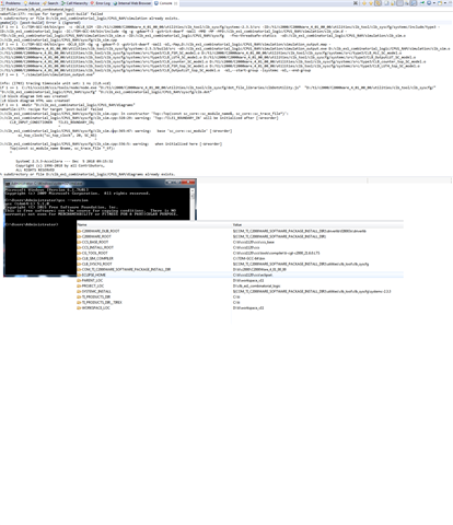

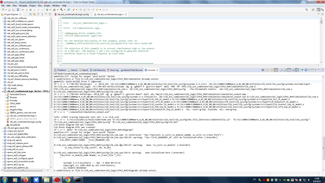

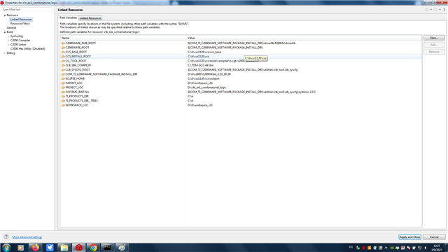

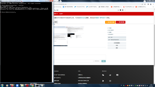

你好,  我们测试CLB 历程,编译的时候报错,  步骤如下。
           1:导入TI 提供的 CLB 例子历程  (280039C),可以是任何一个关于CLB 的。
           2:编译,出错,我按网上的方法试过也不行,GCC 是推荐的版本。
           3: 强行下载下去,功能没反应。CCS 版本11.02
  • 你好,编译没有报错吗?编译不能通过是指什么?你用最新版的C2000Ware再试一下。
  • makefile:177: recipe for target 'post-build' failed
    D:/clb_ex1_combinatorial_logic/CPU1_RAM/syscfg/clb_sim.cpp: In constructor 'Top::Top(const sc_core::sc_module_name&, sc_core::sc_trace_file*)':
    D:/clb_ex1_combinatorial_logic/CPU1_RAM/syscfg/clb_sim.cpp:328:29: warning: 'Top::TILE1_BOUNDARY_IN' will be initialized after [-Wreorder]
    CLB_INPUT_CONDITIONER TILE1_BOUNDARY_IN;
    D:/clb_ex1_combinatorial_logic/CPU1_RAM/syscfg/clb_sim.cpp:365:47: warning: base 'sc_core::sc_module' [-Wreorder]
    sc_top_clock("sc_top_clock", 20, SC_NS)
    D:/clb_ex1_combinatorial_logic/CPU1_RAM/syscfg/clb_sim.cpp:336:5: warning: when initialized here [-Wreorder]
    Top(const sc_module_name &name, sc_trace_file *_tf):
  • D:/clb_ex1_combinatorial_logic/CPU1_RAM/syscfg/clb_sim.cpp:  这个路径是怎么来的?不知道是你哪里出了问题。用最新版的C2000Ware试一下。
