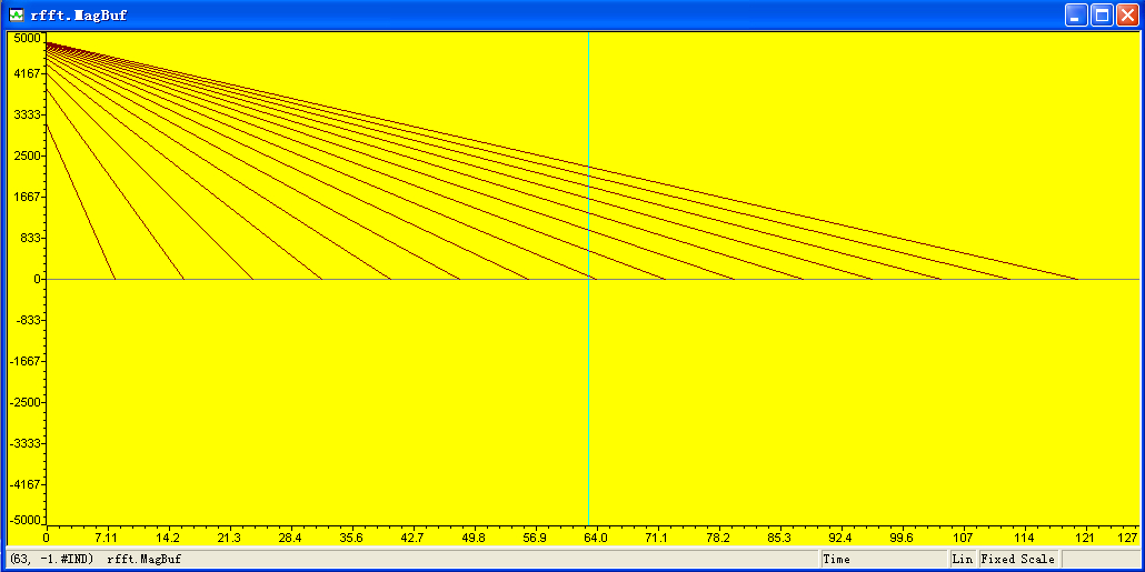

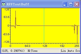

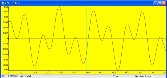

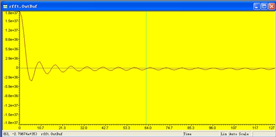

使用F28335的官方FFT,经FFT后结果有问题
我使用的F28335的controlSUITE里面提供F2833x Real FFT ,在开发板上跑了一遍,
输入波形如下:
经过FFT后的输出波形如下,感觉有点问题,不知道错在哪里,求助各位专家?????
源码如下:
