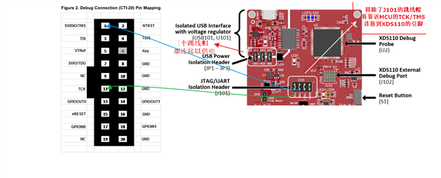

1.使用usb连接F280049 LaunchPad给电脑,给LaunchPad供电,移除了J101,断开了板载XDS和MCU的TMS和TCK的信号连接
把靠近MCU的TMS和TCK对应连接到了XDS110的1脚和11脚,然后在CCS中test connection,但是失败了,我又连接GND依然失败,然后我准备尝试连接复位引脚和3.3V引脚,但是在XDS的引脚定义我没有找到3.3。
连接示意图如下:
我想知道我这样连接可不可行

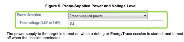

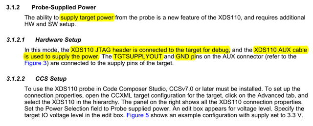

2.注意到XDS110的说明书里有下面的描述
可以使用AUX的TGTSUPPLYOUT 和GNG给MCU供电,我在F280049的launchpad上,
移除了J101和JP1-JP3,然后连接了XDS110-AUX的TGTSUPPLYOUT 和GNG到MCU的相应引脚,希望能够供电
连接了XDS110-Debug的TMS和TCK到MCU的相应引脚,test connection同样失败了
