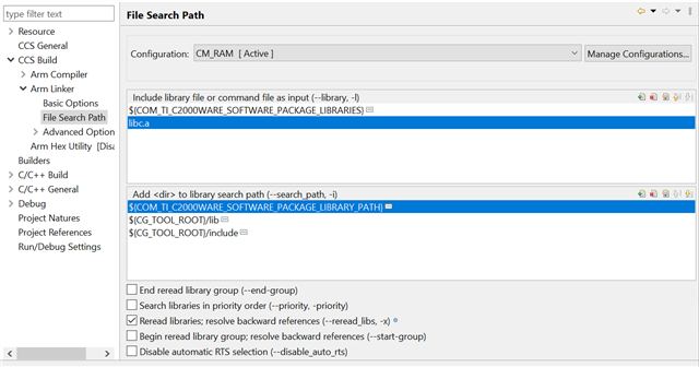

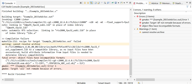

编译时,出现了这样的问题,应该怎么解决呢?
你好,你使用的是哪个例程?可以定位一下错误吗?将定位的位置发上来看一下。
有可能是低版本C2000Ware导致,将C2000Ware更新到最新版本试一下。
你好,定位不了错误,更新了CCS之后还是报同样的错误
你修改过这个文件吗?
并没有

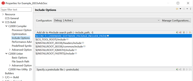

确认下你是否在CCS中导入了正确的路径。
确认了,包含其.c文件的路径是添加了的

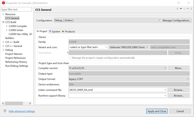

让我看下你这个页面。
将headers文件夹删除试试。
你有更改过这些是吗?
是的
看下你这个页面:
