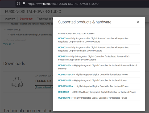

於0039C上有PMBus的CTRL、 ALERT、 SCL、 SDA等腳位,將這些腳位拉出連接電腦並使用Fusion Studio Onilne 的gui就可以了嗎?
你好,
抱歉我没搞懂你的意思。这是什么软件?
请参考TRM第27章节关于脚位的描述:www.ti.com.cn/.../spruiw9a.pdf
Fusion Studio Online 只支持下图所示的器件,不支持C2000器件。

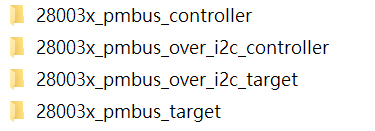

对于C2000器件请查看C2000Ware中的例程:<C2000Ware>\libraries\communications\PMBus\c28\examples
在這裡面有以下四個例程,想請問這四個例程有甚麼不同嗎?看完UG後還是不太明白
如果我想達到和Fusion Studio Online介面一樣可以監控電壓電流的輸入輸出和溫度等等,並且依照所需輸出調整電壓值,我應該使用哪一個例程呢?
