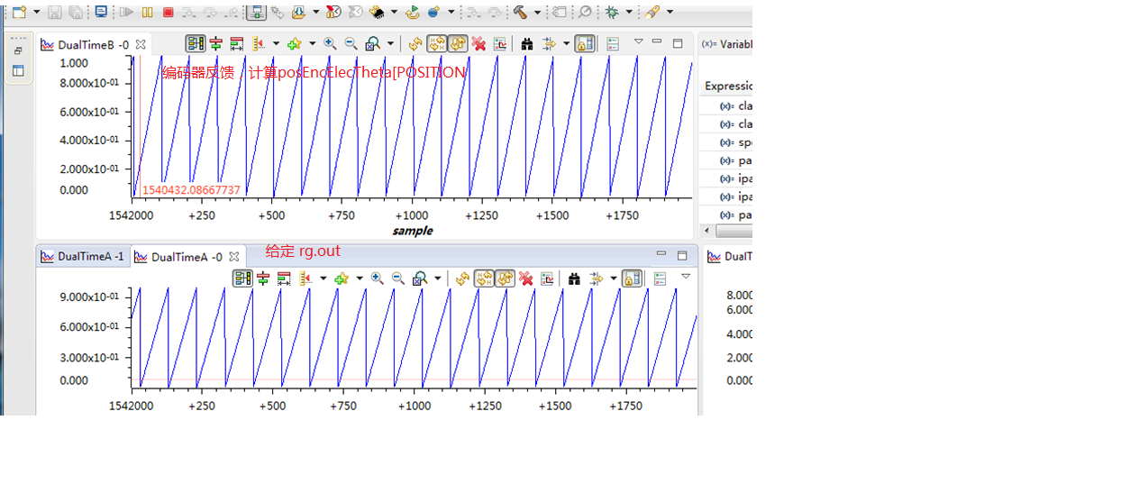

  • 在level3中如何判读电流环已经调试OK,可以做速度闭环了呢?是否只要自己测得的电角度和rg.out模拟的电角度斜度一致,哪怕就是有相位差也可以进行速度闭环了呢?烦请看到此处的大师们给予指点。
  • 您好 我在空载无编码器跑level3的时候控制器总是饱和,于是我跑LEVEL2 发现采样的电流经过CLARKE PARK变换后的Id Iq波形是正弦波 而不是恒定值 不知道哪里出错了
