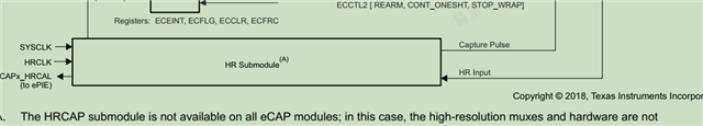

F290039中的HRCAP模块的HRCLK的时钟时如何产生的呢?
你好,手册上似乎并没有相关的描述,我咨询下相关工程师,一旦有回复立即回复您。
你好,HRCLK 由一个内部振荡器生成,同时校准逻辑可被用来确定 SYCLK:HRCLK 比率。
可以分享你的应用的HRCAP吗?
关于HRCAP内部的逻辑图可以给一个完整的吗?手册上描述的好像不太清楚
你指哪一部分描述的不清楚?
HRCAP内部的逻辑图更加详细点,如果有相关的全要
你好,这已经很详细了。
