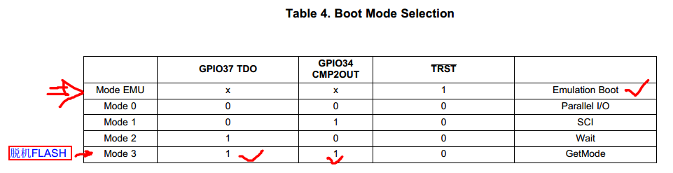

我使用的F28027,直接烧写Example_28027_Flash.pjt里面的.out文件,断开JTAG连接,拔掉仿真器,再重新对芯片上电,发现PWM口没有信号输出,是不是还要设置F28027的其他端口引脚?若不断开JTAG,烧写后点运行,有PWM信号输出,现在不知道什么原因,求解????????

            整个我感觉是程序没有运行,因为首先是官方示例程序,我没做修改,F28027是我自己打得板,是不是那个启动引脚没有设置好啊?

           谢谢你的解答,现在找到了,是Boot Mode 的引脚设置错了,GPIO34应该为高。
