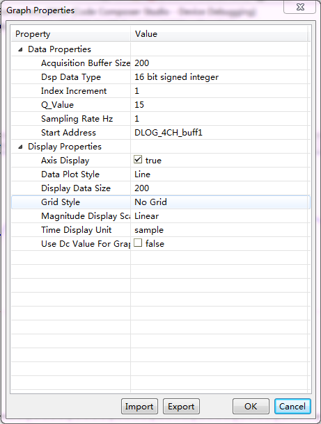

  • 是graph配置的问题。采样buffer size和数组大小设置成一样的,数据格式设置为32位的有符号,采样率设置为1)

    所以你说的采样buffer size就是指上面的0x00c8吧,也就是在graph配置时填200?

                              } DLOG_4CH; 把配置中的Q_value设置成15?
    然后数据格式为32 bit signed integer ,采样率设置为1,但是还是不行 显示如下:
  • 从图中能看出,Q15格式没有设置正确
  • 您好,终于发现问题所在了,是因为start addtess:&DlogCh1  这个设置不正确,应该是start addtess:DLOG_4CH_buff1

  •    我研究了一下,大概会了,现在自己在用,第一个参数缓存大小,是指一次读取的数据长度,第二个,读取数据的格式,这个取决于你存储的变量格式,第三个Indexincrement,大概是步进大小,没什么用,不用管,Q_Value也不用改,这个主要是用来执行Iq格式转换的,如果不实用iq格式,是用不到的,至于后面的取样频率。这个纯粹是扯淡的,不用管,开始地址,指的是开始读取数据的初始地址。后面的数据,比较关键的是diaplaydatasize,就是显示几个数据,一般设置和第一个相同就可以了

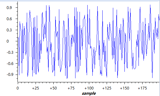

  • 您好!我的设置跟你一样,为什么我出来的波形是这样的:
    这是程序的什么问题?我改动就是使用在FLASH 上!

  • 和FLASH应该没什么关系,你确认一下各项设置,一定要明白各项设置的含义,可以先试着观测一个定值变量

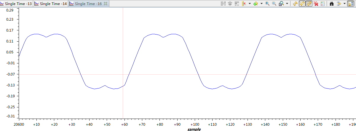

  • http://www.deyisupport.com/cfs-file.ashx/__key/communityserver-discussions-components-files/56/4237.Graph1.zip
    这是能用的一个配置文件;下载解压后导入即可;
    貌似官方给的例程的配置文件导入无效;
