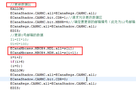

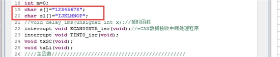

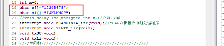

  • 非常感谢您的回复。我是这样设计的,由于是实验,我就是发送“ABCDEFG”这样的字符,循环发送,以便于动态观察寄存器的值。目前我是用定时的发送模式,让低优先级的邮箱有机会赢得总线的使用权,但这样的话速度就下来了。最终我是要用于控制3个 DC/DC变换器 模块 之间的电压电流数据通信与传递控制命令。
    相关程序字段如截图:另外我想问问您有关远程帧的问题,连接如下:http://bbs.21ic.com/icview-854385-1-1.html
