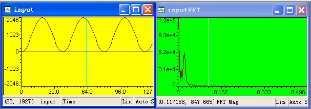

关于fft.lib调用问题
我用得F28027,CCS3.3
输入的input[N]图形如下,inputFFT为FFT Magnitude下的图形:

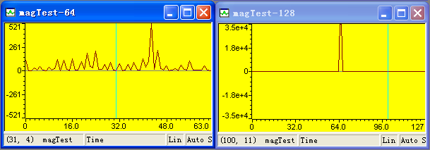

下图为magTest[ ]的64点与128点时图形,个人感觉不对,应该要同inputFFT一样才对啊,是不是哪里用错了?
代码如下:
