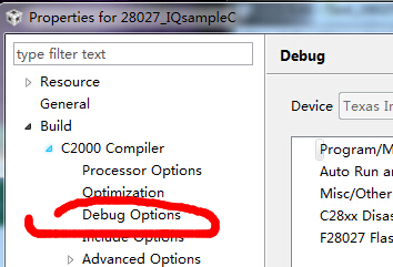

新建工程 active模式是DEBUG模式 , 但是这个模式并没有定义_DEBUG
如题,而且Properties->bulid->c2000 Compile没有DEBUG Option选项。   我看例程上是有这个选项的。
请问该如何设置工程,才能真正进入debug模式。

    您好。
    property下是有Debug选项,但是不是我说的那个情况。
    请问怎样配置才能让DEBUG模式定义_DEBUG,或者说能够与例程上一样,变成DEBUG模式该有的样子。
    我自己新建的工程是这样子的:
    而例程是这样子的:
    这里不同不知道是不是_DEBUG未定义原因所在(或者干脆就不是DEBUG模式)。
    由于_DEBUG没定义,有DEBUG函数我都用不了如PIE_setDebugIntVectorTable(mypie);这种函数
    我急需解决这样的问题,谢谢。
