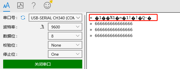

在让他们两个程序合成时发现,GPIO58 59 60 61复用成SPI口时,会导致GPIO14 15 成的串口无法正常工作。
也就是spi_gpioMux 会影响到SCI口的正常输出(复用功能确认是正常的)。因为所用到的是58 59 60 61 四个管脚。 无论是将其复用成SPIB 还是SPIA ,SCI口输出都是乱码的情况,除非把SPI口注释掉才正常

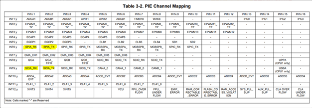

你好,可能是中断的问题,程序中是不是有SCI和SPI的中断?如果有的话是否可以关闭SPI的中断试试SCI能否正常运行?
SPI中断的优先级是高于SCI的。
