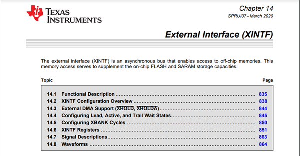

Part Number: TMS320F28335
请问TMS320F28335支持外挂nand flash吗?如果有,是哪个功能块?
有的,C2000Ware中有相关的例程,请参考C:\ti\c2000\C2000Ware_4_03_00_00\device_support\f2833x\examples\xintf_run_from
