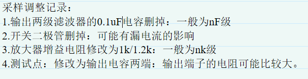

各位好,
我现在在做一个Buck电路,输入为30~100V,输出为7V,负载为3-7A。开关频率50kHz,滤波器C=300uF,L=100uF
采用28379D launchpad控制,单电压环,补偿器为PI。
目前的负载调整率不尽如人意:轻载(0.5A)时,输出正常7V。加载以后,如1.2A~6.72V,2.4A~6.62V。
我还没有做进一步的测试,想请问这个情况可能的原因是什么呢?通过调整PI补偿器参数能够解决么?
感谢您的关注!期待您的回答!
