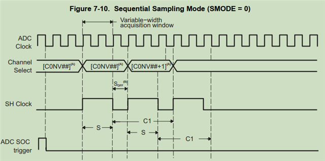

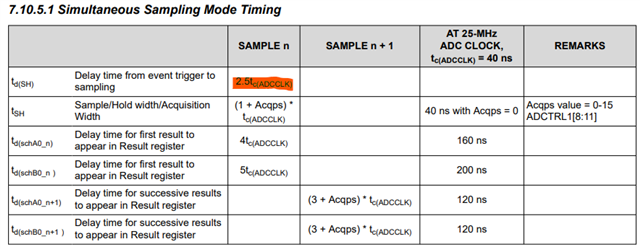

下图为 Technical Reference Manual 中ADC章节中的时序图。因为在我的应用中,对采样时机要求非常细,因此请教以下几个问题:
1)设置ADC SOC trigger为EPWM1SOCA。EPWM模块时钟为150MHZ,而ADC模块时钟为25MHZ,那么ADC SOC trigger脉冲宽度是怎样的
2)从EPWM模块发出SOC信号,到SH Clock信号拉高,开始采样,严格来说是多少时间?从图中看是两个半ADC CLOCK,不是一个整数

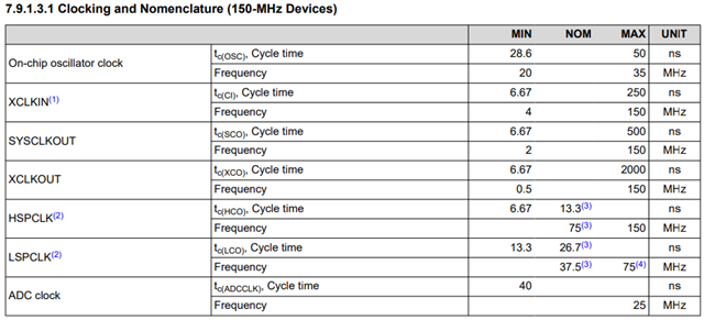

3)ADC Clock最大是25MHz吗,在“7.1 Features and Implementation”中提到最大是25MHz,但在“ 7.2.2.1.2 ACQPS Approximation Example for High Bandwidth Signals
”章节的案例中,ADC Clock是30MHz,为什么
sprs439q_TMS320F2833x, TMS320F2823x Real-Time Microcontrollers datasheet (Rev. Q)

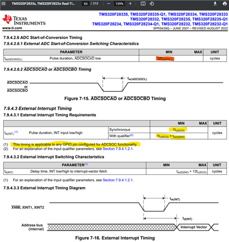

1. 看一下红色高亮部分。

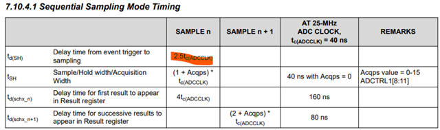

2. 是2.5个:
3. 是25MHz。
7.2.2.1.2节 只是针对 7.2.2.1.1节 的计算公式给出示例来做说明用的。

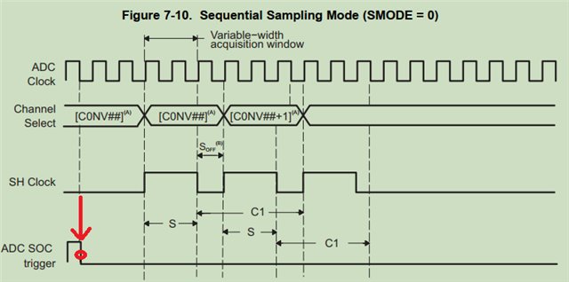

你好,谢谢回复,回复很清晰,再请问:
触发AD采集的时刻(该时刻2.5个ADCCLOCK后SH信号有效),是在ADCSOCA信号有效(低电平)区域的开始时刻(信号下降沿)吗?
也就是说,下面两个图片中,如果不考虑HSPCLK和ADC Clock的差别,图中红色箭头标注的是同一时刻?

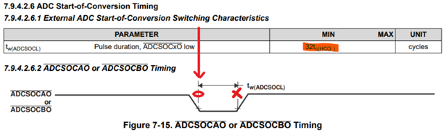

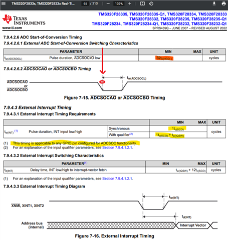

不是同一时刻。
这个时序表示的是ADC采用外部触发时的时序。触发信号从GPIO端口输入,这个端口是低电平有效,所以平时是拉高的,需要触发时按照开关特性的最低时间要求拉低。
但是这个最低时间要求也适用于EPWMSOC触发。
所以笼统地说应该是和我新标的红叉附近的位置对齐:
