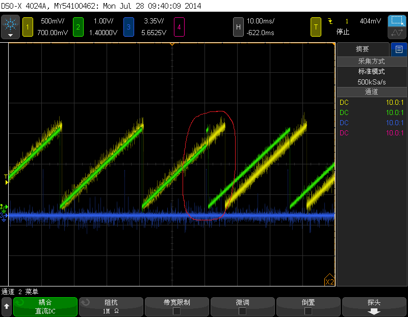

如题,最近在用多摩川的旋变产生的QEP信号做定位控制电机,但是按照pmsm3_1的步骤去做转速闭环控制的时候发现电极总是失步停转,经检查后发现实际计算角度qep1.ElecTheta总会时不时的出现提前变化(我的calibrated角度已经校正完了),如下图:
其中,黄色为rg1.Out,绿色为qep1.ElecTheta,蓝色为qep的Z脉冲

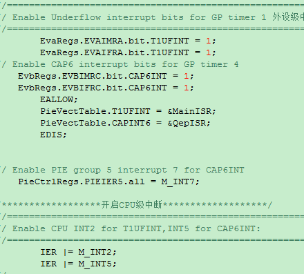

我软件配置中与pmsm3_1不同的地方是:pmsm3_1使用EVA模块的CAP123来捕捉QEP的ABZ,使用定时器T2;我的硬件因为CAP123被用作他用,所以我使用EVB模块的CAP456来捕捉QEP的ABZ,使用定时器T4,为什么实际计算角度会出现如上图所示的提前清零重新开始计算呢,是因为主中断使用的EVA,而QEP使用的是EVB上的原因么?
我的软件配置如下:

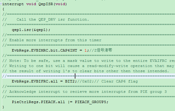

主程序中,只是把pmsm3_1例程中的cap3换成了cap6而已,其他都没变:

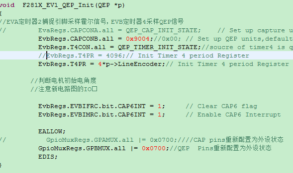

QEP子文件初始化中,T2变成了T4,寄存器配置都是一样的:
