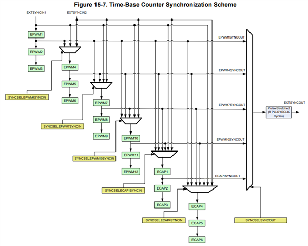

             这里想表达2个观点。
            第1,在Type1 ePWM中,PWM sync信号是串联的,PWM1的SYNC.OUT连到PWM2的SYNC.IN 所有才有master-slave说法。在F280025上Sync信号有了很大的变化,由串联变成了并联。
                      比如PWM1可以发出Sync.OUT信号,而PWM2~PWMn都可以接收PWM1的Sync.OUT信号作为Sync.IN而产生SYNC动作,见EPWMSYNCINSEL和EPWMSYNCOUTEN寄存器描述。
                      我没有细读2837x的TRM,不知道是否也变成了这样。如果是,那就没有所谓的master-slave一说了,随便哪个PWM都可以作为发出SyncOUT信号,其余PWM以此同步即可。
             第2,同步是一个动态的过程,也就是只要PWM运行,就要主动进行同步。因为不同步的产生就是由于各PWM运行久了就会产生偏差所以才要同步。
                       按照原贴作者的解决办法,先进行一次软件同步,然后PHSEN=OFF,这是大聪明吗?TRM 17.15.1.5.4.1 第6点指出,如要TBPHSHR也完全同步,PHSEN要设置为1。我想这里
                       的描述应该是有些歧义?我的理解是说这个PWM要跟其他PWM同步,包括HRPRD也同步,那自然是要跟TBPRD一样要在某个时刻去同步加载。差别在于TBPRD是从TBPHS加载的,
                      而HRPRD则同时从shadow reg加载到active reg,与TBPRD从特定的TBPHS reg加载是有区别的。请TI确认一下是不是这样?

  • 1.    是的,原贴提到的例程中,这个地方确实有误。我会尝试联系相关人员修改。
    2-1. 这两款器件的同步信号链确实不相同,帖出来供你参考一下:
    左面是F28002x的,右面是F2837xD的。
    (不同type的EPWM的区别你可以参考一下这个文档的spru566q_C2000 Real-Time Control Peripheral Reference Guide (Rev. Q)48页。)
    所以类似F28002x上的这种同步信号链确实不存在master-slave这种关系,可以更加灵活的配置同步。
    类似F2837xD则不是。
    2-2.
    你说的这一点是有可能存在的,所以最好保持同步使能。但大部分情况下,这么做是为了保证改变频率的时候也保持同步。
    因为对于EPWM模块来说,有两种不同的同步。一种是时钟(Clock)同步,另一种是相位同步。在理想的情况下,只要保证时钟同步,就不会产生你所说的偏差。
    你再仔细看一下原作者po出来的内容,人家是要解决畸变问题,所以才这么设置的。因为同步功能的MEP(微边沿定位)确实会在波形边沿产生轻微畸变。
                           的描述应该是有些歧义?
    不歧义。既然要移相,PHSEN移相使能当然要置1;更进一步要使用高精度移相,TBPSHRLOADE高精度移相装载使能就也要置1。
    对于原贴作者用PWM1 和PWM2同步,其实完全就可以设置PWM1的PHSEN=FALSE,它就是你所说的master,它不需要SYNCIN源来做同步的。
    原帖作者懂这些,你再仔细看看人家想要表述的是什么。
    hrpwm_ex3_prd_updown_sfo例子中,虽然用了5对PWM来进行测试,但并没有考虑同步的问题。包括上面说的关于PHSEN,所有PWM的PHSEN都没有开启。
    因为这个例程旨在展示高精度周期以及SFO的使用。
