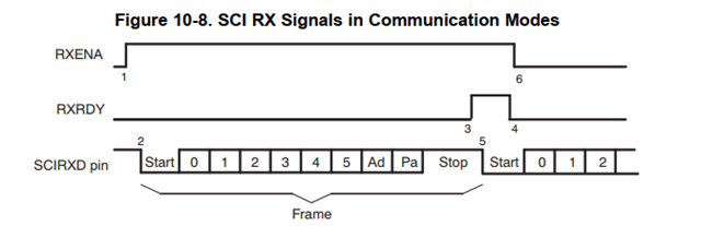

最近在调试28335的SCI功能,外接了芯片转成RS485信号,这个485芯片带有极性配置功能,功能相当于将485总线上的电平信号反向(高电平变为低电平,低电平变为高电平)。
下图是28335的规格书,这是正常RXD接收到的信号,当485芯片配置了负极性后,RXD接收到的信号电平会翻转,导致28335无法识别这部分信号,想咨询一下这个问题应该如何解决?
