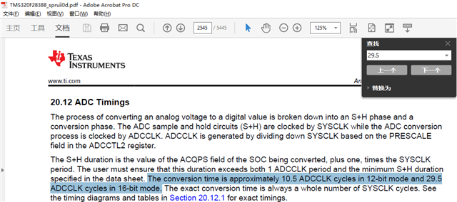

从这个表格理解 TMS320F28335在采样保持结束后是仅需要一个ADCCLK就可以完成Convertion吗?
对比28388,12位模式需要10.5个ADCCLK、16位模式需要29.5个ADCCLK完成conversion
