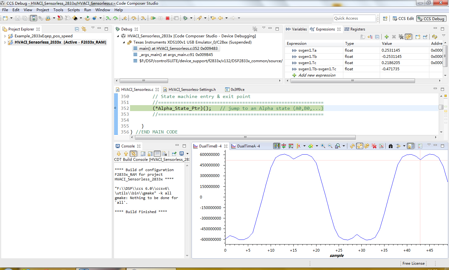

问题3: Datelog的观察窗口的横轴是sample值,sampling rate是1Hz,就是单位相当于秒(s)。那为什么Ta的周期会是27s左右?这Ta的周期和转速又有什么                  关系?

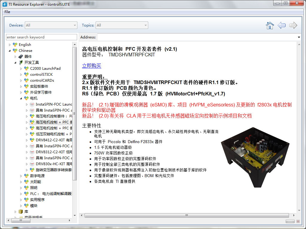

    请问你用的是Controlsuite里的哪个工程?SpeedRef这个标么值的基值在xxxxx-settings.h问文件里有定义:
    #define BASE_FREQ       120         // Base electrical frequency (Hz)
    波形窗口的sample rate是可以设置的,你没有设置的话默认就是1Hz。如果设置好了,就可以对上了。

    对于第三个问题,我该如何设置sampling rate的值才可以对上实际的Ta的变化,我用ms来看,也是还是很不正常,周期太长了。
