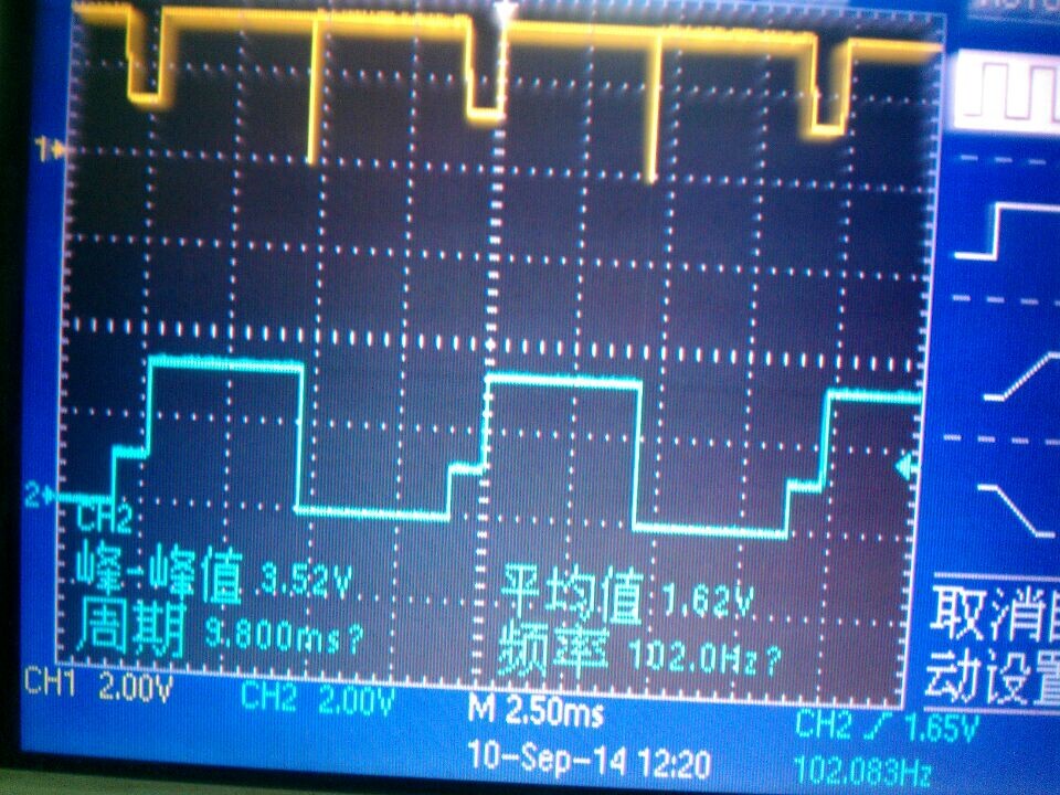

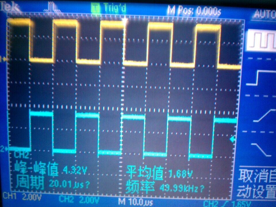

FLASH调试和RAM调试的问题
   写了一个PWM周期触发ADC转换,然后进入ADC中断的程序,发现在FLASH和RAM中运行的时序差异很大,
下载到FLASH中   运行完全不能满足需求,请教一下TI的工程师,如何解决:
1、在RAM中调试的PWM波形(使用28335_RAM_lnk.cmd):
2、使用FLASH调试(F28335.cmd)
PWM频率设置的是50khz,50%占空比
不但时序发生了很大的变化,PWM波形也有很大偏差,请问这究竟如何解决?
  • 请问能否确定PWM在初始化完之后,没有在其他地方修改PWM比较寄存器的值?
    当使用FLASH的CMD的时候,要注意的一点就是要对FLASH进行初始化,即Initflash()。
    参考例程:C:\ti\controlSUITE\device_support\f2833x\v133\DSP2833x_examples_ccsv4\flash_f28335

  • Eric Ma:
           感谢回复!
           我确定Initflash调用了。并没有在其他地方修改占空比和周期,从在RAM中调试的波形可以看出来。
    2张图片的唯一区别就是从28335_RAM_lnk.cmd更换到F28335.cmd。

    我认为PWM初始化配置应该没问题,应为在RAM中运行都很正常。
  • Zone
    看到你程序中下面的函数有问题
    F28335_DeviceInit(); // 调用Iniflash()
    MemCopy(.....)
    对Flash的配置需要放在RAM中运行,Memcopy是把这段代码放在RAM中,你应该把Iniflash函数放在memcopy函数下面。
    Eric

  • Eric:
          根据你的意见,问题已经解决了,有一个疑问:
          在很多实例代码中的函数拷贝,都是直接声明一个#pragma  CODE_SECTION(……) ,然后也没有要放在Memorycopy下面运行啊?
         比如:Example_2833xFlash.c中:epwm1_timer_isr和epwm2_timer_isr要拷贝到RAM中运行,有如下声明:
     #pragma CODE_SECTION(epwm1_timer_isr, "ramfuncs");
     #pragma CODE_SECTION(epwm2_timer_isr, "ramfuncs");
    interrupt void epwm1_timer_isr(void);
     interrupt void epwm2_timer_isr(void);
    在主函数中也就调用了Memorycopy就可以了,也没有要求要在Memorycopu()下面运行的啊?
  • 我的意思是,只有先调用memcopy后,才能运行这些函数,因为芯片会去对应的RAM去寻找函数入口代码,如果代码没有复制过去,那么跑过去的话就程序就会跑飞。
    所以memcopy函数一般都是在函数初始化最开始的地方,后面其他函数的调用时,如epwm2_timer_isr,RAM中已经有这些代码了。
