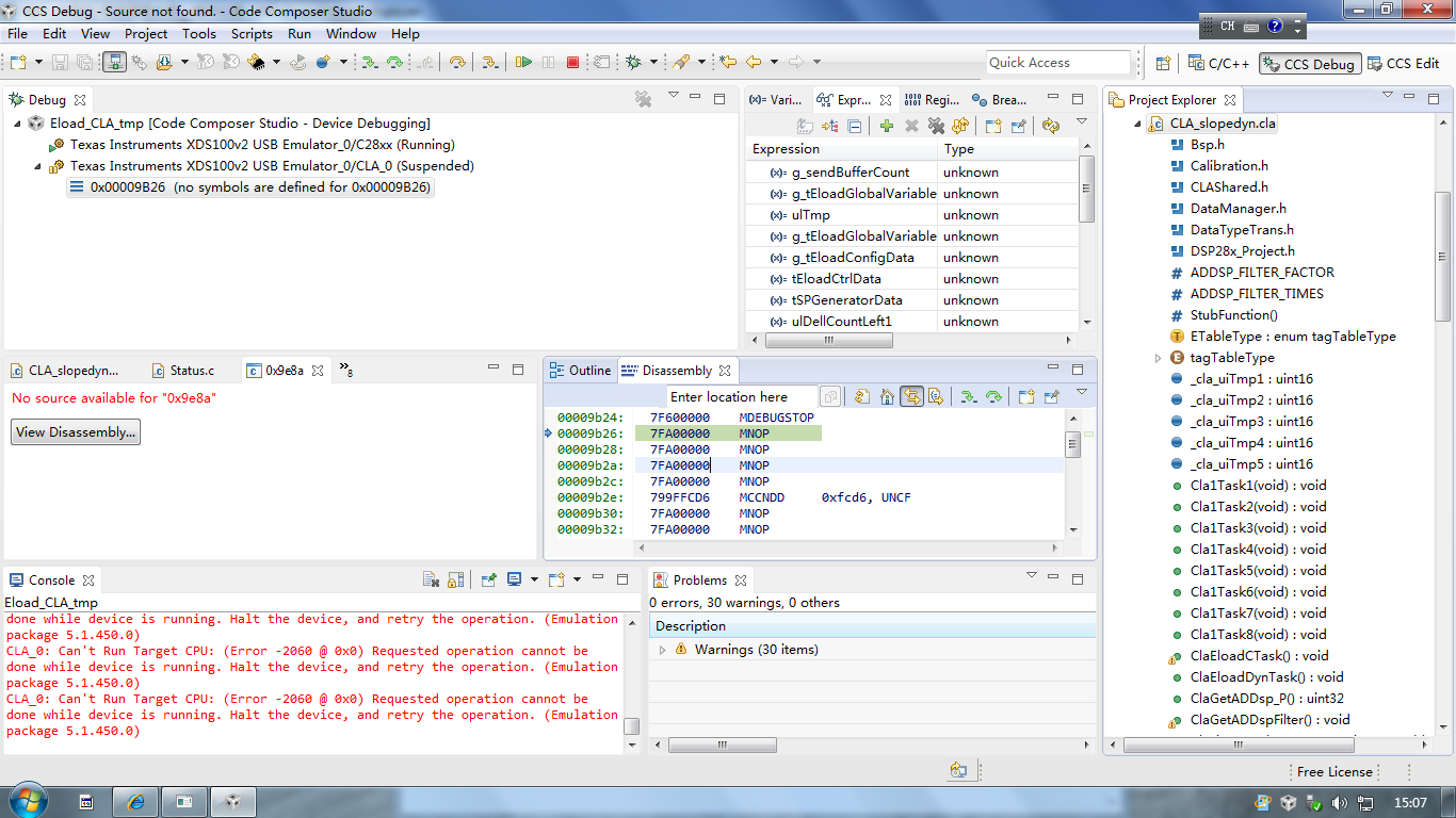

  • 关于Cla1Prog和Cla1Prog:retain的问题: 我所有CLA代码全部放在一个.cla的文件里面,没有使用其他文件的函数。
    另外最追加一个问题,CCS6.0支持在CLA源程序里面进行单步调试吗?
    我现在在cla的一个task里面加了一个__mdebugstop(),之后可以在汇编语言里面进到这条指令,但是我选择"shouw source"时,总是显示没有源程序的错误
    如下图:
  • 1,请将cla文件中的程序贴出来看一下。
    2,CCS6.0支持在CLA源程序里面进行单步调试。显示“no source available”并不是错误,并不是每一条汇编语句都会有相应的C程序语句来对应,所以会这样提示。__mdebugstop()并不存在于实际的芯片内部,只在调试时起作用。

  • ClaEloadDynTask();和ClaEloadCTask(); 这些函数的代码是存在“Cla1Prog”中的,剩下的代码是存在“Cla1Prog:retain”中的。
  • 你的意思是说中断函数中调用的函数是存在Cla1Prog中, 中断函数本身的代码是存在Cla1Prog:retain的是吧。
    另外,现在可以进行源代码单步调试了,仔细看了一下cla wiki, 里面谈到需要load symbols, 我这样做了之后可以进行C源码单步调试了,谢谢,继续试下。
  • 是的,中断函数本身的代码是存储在retain区域的,中断函数中调用的函数存在Cla1Prog中。
