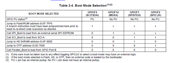

F2812将程序下载到RAM进行仿真调试和将程序烧写至FLASH内进行硬件调试时,GPIOF引脚状态是不是一样的?
疑问一:F2812将程序下载到RAM进行仿真调试和将程序烧写至FLASH内进行硬件调试时,GPIOF引脚状态是不是一样的?对于一个已经设计好的DSP系统,引脚状态在硬件上已经固定好了,是不是此时只能局限于一种引导模式了?因为仿真调试时,用户程序入口地址一般在SARAMH0处,烧写至FLASH内进行允许时,用户程序入口地址在FLASH处,那怎么既可以下载到RAM,也可以将程序烧写至FLASH

  • 对于疑问一:
    如数据手册Table 3-4,Boot mode是由这几个脚的在上电时的状态决定的,有Flash、SPI、SCI等几种方式。
    在使用CCS仿真时,只要用不同CMD文件,可以下载到RAM,也可以下载到Flash中运行,你可以理解为这是仿真模式下由CCS引导完成的,Table 3-4中的几种模式指的是非仿真模式。下载到RAM以及调试,只能在CCS仿真模式下才行。
