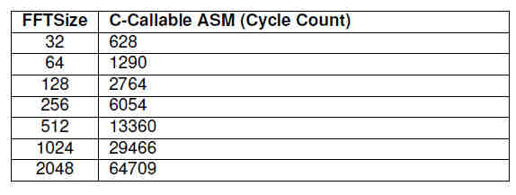

关于C28X FPU的问题 , benchmark 的 cycle count对应时间是什么?
是不是SYSCLKOUT? 即CPU 时钟数? 我的一个FFT程序如下

这段程序的执行时间 TI 给出的benchmark是 29466 cycle count, 我的系统是28335, 运行时钟是150M, RAM 使用片外RAM,测量下来所需时间是2508380*6.67ns = 16.7ms, 为什么会相差这么大? 我想了想,除了使用 片外RAM外,差别在哪里? 怎么会这样慢? 我在程序中使用了c28x   fast 库的。
  • 你是使用 哪种总线连接片外RAM的?如何测试FFT的运行时间的?片外的RAM会受到总线通信时间的限制。
  • 片外RAM使用XD0~XD15 连 ISSI 公司的 256 k 16 BIT RAM,测试是使用28335自身带的CPUTIMER0,进去时读一个CPUTIMER0的值,出来时再读一次CPUTIMER0的值,两个值相减,就认为是执行FFT所要的时间,同时,也用示波器观察28335 I/O翻转,两种方法的结果是一致的。
  • 16BIT数据总线连接到ISSI公司的256K RAM
    FFT执行时间测量:1,用CPUTIMER0计数,进出FFT程序相减, 2,示波器观察I/O翻转,两者基本一致。
  • 主要原因可能还是在外部RAM的限制。由于通信等时间延迟。
