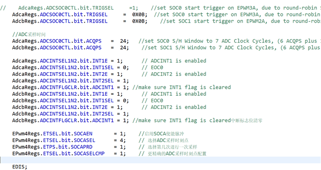

您好,我在实验中设置开关频率为200kHz,CMPA和CMPB分别设置为94和245,两路PWM采用互补模式,计数方式使用向上计数模式,TBPRD的值设置为249,当计数值小于94时PWMA输出高电平,当计数值大于94且小于245时PWMB输出高电平。为了避免采样中的开关噪声设置CMPC=47用来触发ADC,经过采样校准之后和模拟量能够对应采样精度比较高。当采用外部信号复位时,选择相同的ADC触发配置,经过采样校准之后的模拟量偏小。
看一下spruhm8i_TMS320F2837xD Dual-Core Delfino Microcontrollers Technical Reference Manual (Rev. I)第1576页11.14 ADC Timings
