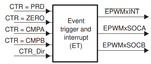

AD采样可以由EPWM模块的ET子模块自动触发。每一路采样可以单独设置在每一路PWM信号的特定时刻进行采样:
sprui07_TMS320x2833x, TMS320x2823x Technical Reference Manual第222页
这种方法我也试了,我用PWM2做了实验,还是在电感电流的下降沿采样的,我的配置如下:
EPwm2Regs.ETSEL.bit.SOCASEL = 2;
EPwm2Regs.ETSEL.bit.SOCAEN = 1;
EPwm2Regs.ETPS.bit.SOCAPRD = 1;
