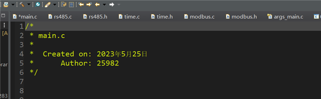

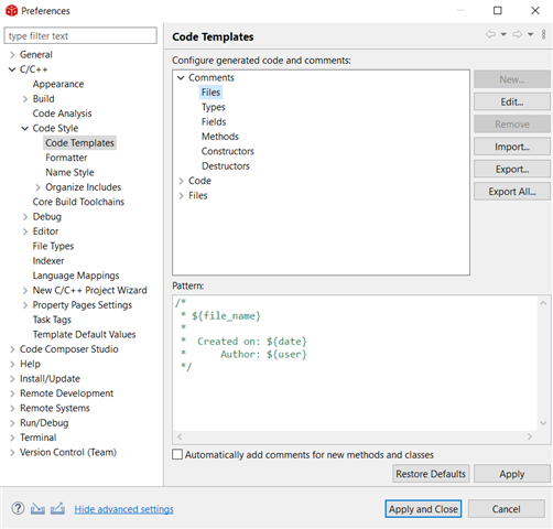

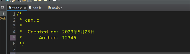

大佬实在不好意思你可能没太理解我的意思。就是每次我新建一个.c文件,就会自动生成这个时间+作者的注释,我不知道这个在哪可以直接改格式,因为每次都得改名字太麻烦了。
