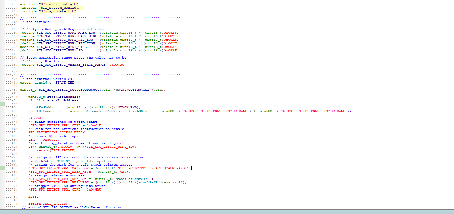

我使用安全库IEC60730关于堆栈损坏检测的代码的代码,
_STACK_END 的地址 0x350
#define STL_SPC_DETECT_UNSAFE_STACK_RANGE 0x003FU
stackRefAddress = 0x33F
但是我需要验证这个功能是否正常,所有我对0x33F的地址写入数据,但是无法触发RTOS中断,
通过仿真,已知数据已写入地址。
请帮我看看我的代码是否有问题或者触发RTOS中断的条件有问题
