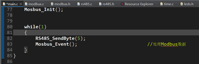

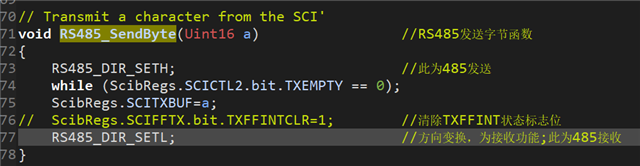

Part Number: TMS320F28335
看起来像是编码不正确。可以试着换一个串口工具看一下。发送和接收的速率能对得上吗?
对得上,全部的对得上,就是我从串口发送的全是十进制数或十六进制数,但是接收的全部都是ASCII值
谢谢大佬,闹乌龙了,我那个串口软件设置的有问题
客气了,问题解决了就好
