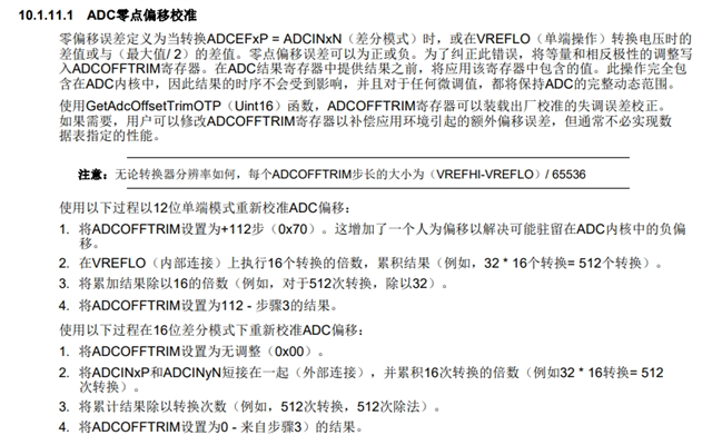

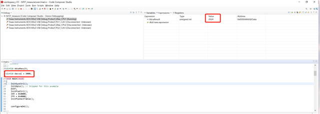

我在用28379D Launch Pad的ADC读取DAC输出时结果对不上,如下图DAC输出3000.ADC读取为2924
请问这个该如何校准?
下面是我的代码
