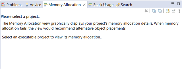

通过CCS下的Memory Allocation看一下相关区域的内存占用情况。
